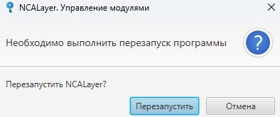

Для установки модуля программа запросит перезагрузку NCALayer, нажмите кнопку «Перезапустить».
NCALayer bundle

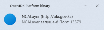

При успешной перезагрузке выйдет сообщение о запуске NCALayer.
NCALayer bundle
