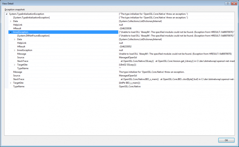

Стоит задача реализовать проверку валидности подписи в веб-приложении на стороне сервера на C#.
В SDK есть масса примеров по работе с ЭЦП на C#, но при попытки запуска в веб-приложении OpenSSL.Core.Native бросает исключение "Unable to load DLL 'libeay64': The specified module could not be found. (Exeption from HRESULT: 0x8007007E)". Скрин с более подробной информацией во вложении.
Ошибка абсолютно не зависит от конфигурации проекта и iis (разные пробовал).
Для примера привожу код тестового веб-приложения:

Падает на new BIO(). Может быть требуется подключить какие-либо дополнительные библиотеки?

Проблема была в том, что dll библиотеки OpenSsl необходимо размешать в директории проекта.

Или лучше эти ДЛЛ кинуть в систем32.
Это с++ длл
