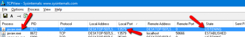

Сразу скажу - перепробовал все и вразных комбинациях.
Имеется
  1. Последняя версия Java
  2. Последняя версия Chrome
  3. Последняя версия Firefox
  4. Последняя версия NCALayer
  5. Все ключи стоят
  6. Дополнительно во всех браузерах и хранилищах ПК и Java все ключи были переподгружены в ручную
  7. Брендмауэр выключен
  8. Антивирус выключен
  9. TCPViewer показывает что софтина порт открыла, вроде все ок
  10. Все браузеры (через правую кнопку мыши) запускались под админом
  11. NCALayer вручную (через правую кнопку мыши) запускалась под админом
  12. Сделано безчисленное количество перезагрузок
  13. Windows 10 Pro
  14. Для пущей надежности, в настройках Java добавлен в доверенные узлы хост localhost
Тест 1
  1. Заходим на www.websocket.org/echo.html
  2. Указываем (как рекомендовано на офф сайте не юзать localhost, только через IP) строку подключения wss://127.0.0.1:13579/
  3. Жмем Connect
  4. Видим CONNECTED
  5. Вводим --heartbeat-- - это вроде как у Вас мессаг "пинга"
  6. Видим ответ --heartbeat-- ответ на "ping"
  7. Вроде все ок, переходим от простого к сложному
  8. Вводим {"method":"browseKeyStore","args":["PKCS12","P12",""]}
  9. Видим DISCONNECTED
Тест 2
  1. Запускаем любой браузер
  2. Запускаем тестовый файл НУЦ-а (в SDK кто скачивал есть NCALayer\Linux_MacOSX\NCALayer\sample\index.html)
  3. А в консоле (F12) видим кучу УСПЕШНЫХ пингов
  4. Выбираем хранилище "ПК"
  5. Видим "Ошибка при подключений к прослойке. Убедитесь что программа запущена и нажмите ОК"
  6. А дебаг показывает, что код выхода 1006
Итого
Видно, что как бы все ок, однако при попытке перейти от банальных пингов к чему-то более предметному, то сразу выходит ошибка. Более того, в спецификации к WebSockets дана строгая рекомендация разработчикам не юзать код 1006, т.к. является резервным.
А теперь апофеоз моего поста:
Господа умники из умников кто сообразил софтину NCALayer - как заставить работать Ваш код с Вашей софтиной? Ошибка и симптоматика одинаковая во всех браузерах.

ncalayererr.log
Exception in thread "NanoHttpd Request Processor (#2)" java.lang.NoSuchMethodError: java.lang.reflect.Method.getParameterCount()I
	at kz.gov.pki.layer.c.onMessage(Unknown Source)
	at fi.iki.elonen.NanoWSD$WebSocket.handleWebsocketFrame(NanoWSD.java:229)
	at fi.iki.elonen.NanoWSD$WebSocket.readWebsocket(NanoWSD.java:247)
	at fi.iki.elonen.NanoWSD$WebSocket.access$200(NanoWSD.java:65)
	at fi.iki.elonen.NanoWSD$WebSocket$1.send(NanoWSD.java:88)
	at fi.iki.elonen.NanoHTTPD$HTTPSession.execute(NanoHTTPD.java:852)
	at fi.iki.elonen.NanoHTTPD$ClientHandler.run(NanoHTTPD.java:189)
	at java.lang.Thread.run(Unknown Source)
