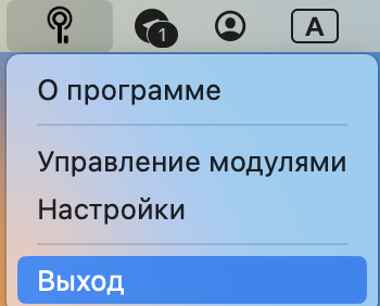

Запустите NCALayer. При успешном запуске NCALayer выведет следующее уведомление в системном лотке.
NCALayer notification

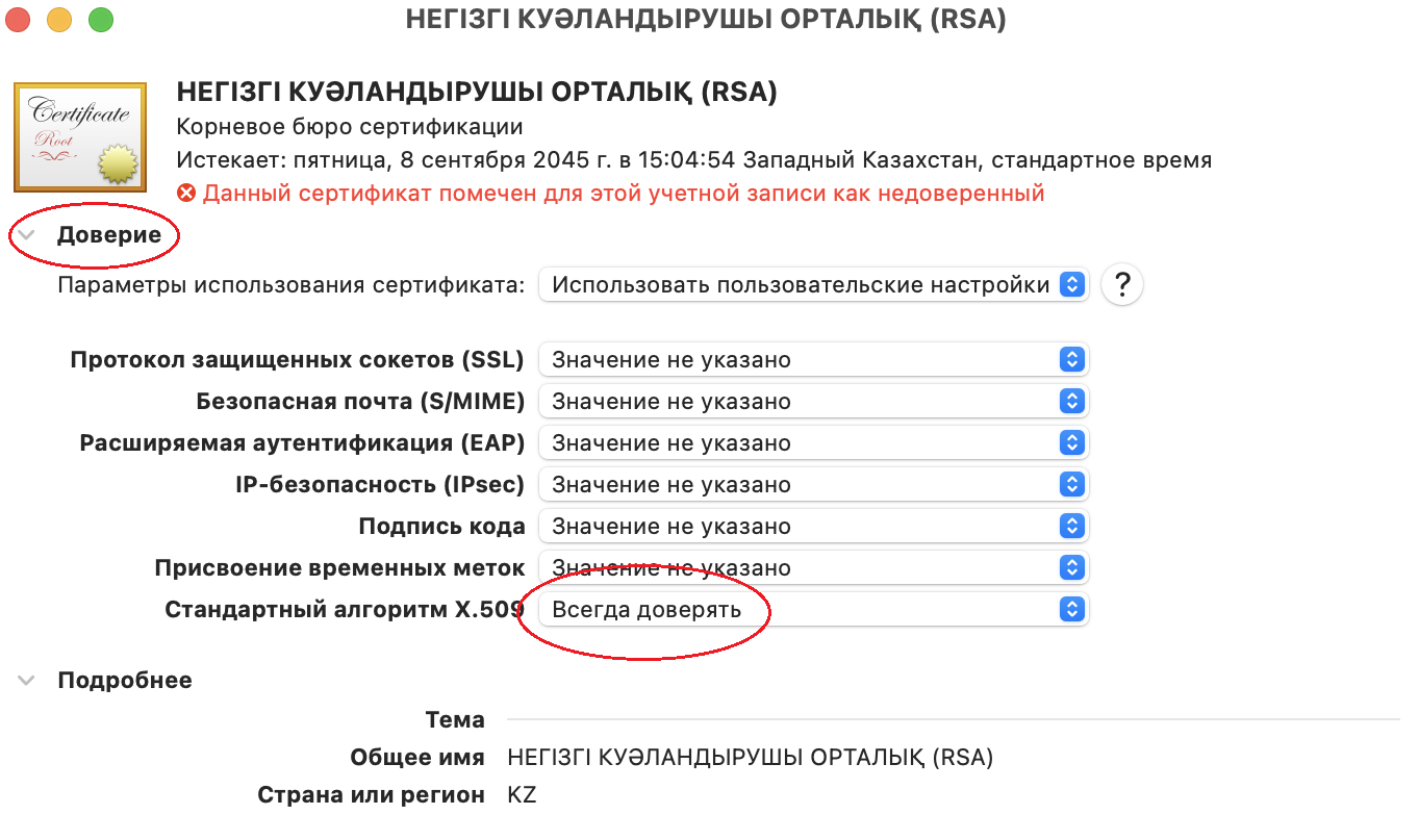

В левой боковой панели окна приложения в поле "Связки ключей" выберите "Вход", а внизу в поле "Категории" - "Сертификаты". В правой части окна выберите в списке сертификат НЕГІЗГІ КУӘЛАНДЫРУШЫ ОРТАЛЫҚ (RSA).
Keychain Access Certificates

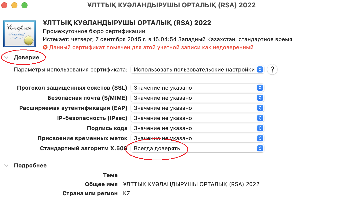

Откройте сертификат двойным нажатием. Нажмите на треугольный значок слева от метки "Доверие", после чего раскроется список. Нажмите на выпадающий список справа от пункта "Стандартный алгоритм X.509" и укажите "Всегда доверять".
RCA Certificate
Закройте окно сертификата, после чего система попросит подтвердить проделанные действия вводом пароля. Введите пароль и нажмите "Обновить настройки".
